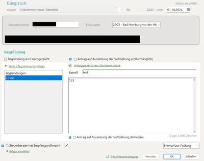

Also Versuch Nummer 3: Ich lege einen neuen Einspruch an, wieder mit 2022. Ich öffne den alten Einspruch und kopiere mir Betreff und Begründungstext in den neuen Einspruch, setze als Status zur Prüfung und bestätige mit OK, bevor ich auf schließen gehe. Nach dem speichern mit OK steht da noch ausgegraut 2022:
Und nachdem Schließen und aktualisieren der Ansicht Weitere Übermittlungen, habe ich einen dritten Einspruch für 2023 in der Liste:
Also einmal alle Duplikate löschen, die Texte diesmal aus Word kopieren und es nochmal probieren:
Gleiches Spiel, vor dem schließen 2022, nachher 2023:

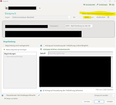

In Befürchtung, dass sich die Datev nicht zeitnah bei mir meldet und ich deshalb die Einspruchsfrist verschlafe, habe ich nun den elektronischen Einspruch neu angelegt und ohne vorheriges Speichern direkt abgesendet.
Und siehe da, mir wird gezeigt, der Einspruch für 2022 sei bei der Finanzverwaltung eingegangen:

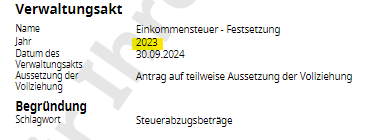

Die Dokumentenablage ist sich dann hinsichtlich des Jahres nicht mehr ganz so sicher:
Und unsere Freunde in der Finanzverwaltung haben soeben einen Einspruch für ein Jahr bekommen, welches noch gar nicht veranlagt wurde:
