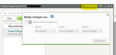

Meinen Sie diese Einstellungen?

Müsste funktionieren, wenn Sie den bei mir im Bild ausgegrauten Schalter umlegen, laut dem blauen i scheint das dann kanzleiweit zu gelten.

Der Button ist lt. Datev Info Termin Jour Fixe eine mandantenspezifische Einstellung. Ich habe vergessen zu fragen, wie man das generell wieder deaktiviert.
Die DMS-Anzeige in Meine Steuern war auf einmal drin u. keiner weiss wieso. Wir möchten es abschalten.

Und warum braucht man dann das Recht für die kanzleiweiten Einstellungen, um den Schalter betätigen zu können?

Eines Tages werd ich doch @metalposaunist IT-Forensiker. Wenn ich Button verschiebe, wirkt sich das zumindest auf alle meine Bestände aus. Kanzleiweit müsste man dann noch überprüfen 🙈🙉
