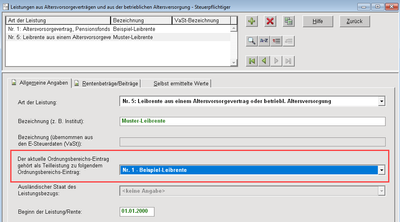

Die erwähnte Verknüpfung von Leibrenten/Leistungen finden Sie in der Erfassungsmaske zur Rente auf der Registerkarte Allgemeine Angaben in der Zeile Der aktuelle Ordnungsbereichs-Eintrag gehört als Teilleistung zu folgendem Ordnungsbereichs-Eintrag:
