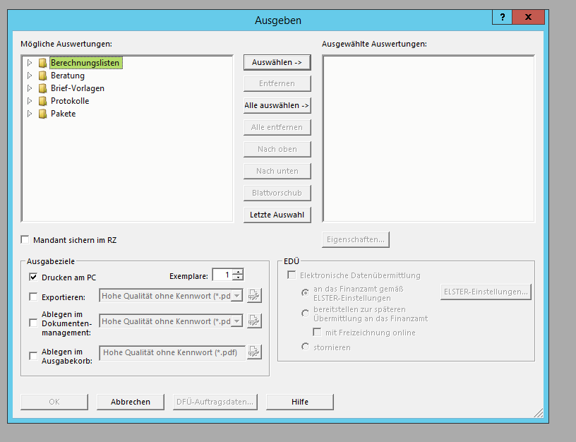

im Druckausgabe-Erfassungsfenster einer KSt- Erklärung erscheint mir bei den möglichen Auswertungen nicht die Möglichkeit, die Ausgabeformulare zudrucken.
Es liegen keine Fehlermeldungen vor, die mit rot gekennzeichnet sind.
Ich bitte um eine Lösung.

Ist der Haken bei der Option 'Drucken am PC' im Dialogfenster gesetzt? Nur dann wird die OK-Schaltfläche aktiv.
Standardmäßig wird beim Ausgeben-Fenster seit Installation der 13.1-Steuerprogramme der Druck nicht mehr vorbelegt. Die DATEV erfordert nun die aktive Auswahl einer oder mehrerer Ausgabeoptionen.
D.h. beim schnöden Drucken: ein Klick mehr... 😉
Ihr Problem hatten in unserer Kanzlei auch mehrere Kollegen - und ich habe auch einen Moment gebraucht, bis ich das Ganze begriffen hatte. Nicht ganz so glücklich...

Das Problem ist, dass der Ordner Ausgabeformulare, nicht in den möglichen Auswertungen erscheint.

um welches Kalenderjahr geht es denn? Könnte es daran liegen, dass Sie 2019 drucken wollen?

Genau, 2019.

das sagt die Hilfe bei meiner Version von KSt:
Mit dieser Programmversion von Körperschaftsteuer sind die elektronische Datenübermittlung, der Druck des Freizeichnungsdokuments und der Formulardruck der Körperschaftsteuer-/Gewerbesteuererklärung für den Veranlagungszeitraum 2019 nicht möglich. Die Erfassungsformulare sind nur vorläufig und bilden keine amtlichen Formulare ab.

Dann ist es kein individuelles Problem, sondern Sie können bspw. auch kein 2019 Formular drucken ?

Nicht böse gemeint: aber es kann nicht gedruckt werden, was nicht existiert. 🙂
Die DATEV zeigt Ihnen in den Programmen lediglich vertraute Eingabemasken, auf Basis derer Sie schon mal die Steuern berechnen bzw. den späteren Ausdruck vorbereiten können, sobald die amtlichen Formulare offiziell existieren.
Erst wenn die Finanzverwaltung die Voraussetzungen geschaffen hat, dass Steuererklärungen abgegeben werden können, werden Sie im jeweiligen Steuerprogramm die Druckmöglichkeit finden. Gerade bei der KSt dauert das Monate.

Welche Natur haben die Voraussetzungen, die seitens der Finanzverwaltung geschaffen werden müssen ? strenggenommen technische, da die Vorab Formulare bereits rechtliche Änderungen beinhalten.

Das werden wohl technische "Dinge" sein, weswegen es noch nicht funktioniert. Die zu 100% vollständige Antwort wird nur ein Datev-Mitarbeiter sagen können.
Mit etwas Glück kommt im späten Frühling das Update, dass die Formulare gedruckt und übermittelt werden können. Das ist aber die letzten Jahre auch schon immer so gewesen und wird bestimmt die nächsten Jahre auch so sein.

Es gibt bisher weder die Formulare noch die ERiC-Schnittstelle für die KSt 2019. Hier gibt die Bereitstellungstermine der Finanzverwaltung (genauer auf der dort verlinkten Aufstellung).
Das muss DATEV dann noch in den Programmen umsetzen.
Letztes Jahr gab es die KSt-Erklärung für 2018 glaube ich im April.

das dürfte wie in den Vorjahren wohl schlichtweg daran liegen, dass die Finanzverwaltung bislang weder die amtlichen Formulare noch das ELSTER-Modul zur Verfügung gestellt hat...
