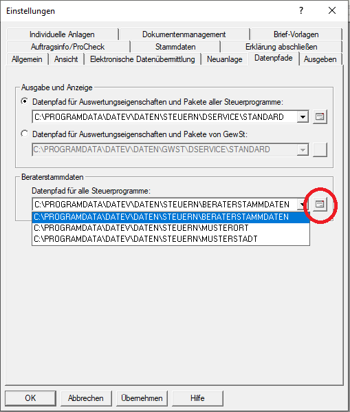

möglicherweise hilft Ihnen folgender Workaround:
Sie können pro Standort einen eigenen Datenpfad für die Beraterstammdaten hinterlegen. Dann kann pro Datenpfad stets die gleiche Beraternummer hinterlegt werden, aber mit unterschiedlichen Adressen. Die jeweiligen Datenpfade müssten anschließend von den jeweiligen Mitarbeitern aus den verschiedenen Standorten eingestellt werden.
Beispiel:
  • Standard-Datenpfad = Hauptsitz => Mitarbeiter in diesem Standort haben den Standard-Datenpfad (LW:\DATEV\DATEN\STEUERN\BERATERSTAMMDATEN) hinterlegt (Standardeinstellung).
  • Neuer Datenpfad „Musterstadt“ = Standort in Musterstadt => Mitarbeiter in diesem Standort stellen den Datenpfad „Musterstadt“ ein.
  • Neuer Datenpfad „Musterort“ = Standort in Musterort => Mitarbeiter in diesem Standort stellen den Datenpfad „Musterort“ ein.
Die Datenpfade können Sie in einem beliebigen Steuerprogramm unter Extras | Einstellungen | Datenpfade über die Datenpfad-Verwaltung (s. roter Kringel) anlegen. Die Datenpfade sind anschließend in allen Steuerprogrammen verfügbar.
