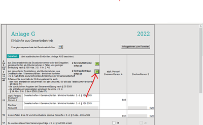

Vielleicht bin ich ja blind oder blöd: Ich will in der Anlage G (oder S) der ESt-Erklärung den Gewinn aus einer gesonderten Erklärung eintragen - NICHT aus einer gesonderten und einheitlichen! Sprich: Der Mandant wohnt woanders, als er seinen Betriebssitz hat. DATEV will aber in der Zeile 6 auf Teufel komm raus eine Gesellschaft eingetragen haben! Isch 'abe aber gar keine Gesellschaft! Muss ich mir jetzt für diese Zeile echt irgendwas aus den Fingern saugen, damit mir die Steuererklärung übermittelt wird?!

Habe auf Nimmer sicher nachgeschaut, warum denn Zeile 6? Ich hätte den Gewinn in Zeile 7 eingetragen (in der Anlage G ist es zweite Ordnungsbereich, gerade unter dem, der in Zeile 6 fließt). Mache gleich Screenshot, was ich meine

Sorry, ich hätte erst gucken sollen - in Anlage S ist Zeile 6, in Anlage G Zeile 7. Aber in DER Zeile ist zwingend eine Gesellschaft gefordert.

Ja, aber das gehört da auch rein. Gesonderte (egal ob einheitlich oder nicht) ist dort einzutragen. Gesondert deshalb, da die Ergebnisfeststellung des Betriebs außerhalb der Einkommensteuer-Erklärung erfolgt (Separates Finanzamt mit eigener Steuernummer).

Ja, das weiß ich. Aber es ist zwingend eine GESELLSCHAFT einzutragen. Es gibt aber bei einer gesonderten Feststellung nicht zwingend eine Gesellschaft!

Die – fehlerhafte – Überschrift „Gesellschaft“ bedeutet nicht, daß die Eingabe einer Gesellschaft zwingend wäre, sondern nur, daß das Eingabeformular etwas schlampig gestaltet worden ist. Der zugehörige Hilfetext erlaubt auch nur gesondert festgestellte Nicht-Gesellschaften.
Auch im Finanzamtsformular ist an dieser Stelle nicht von Gesellschaften die Rede.
Also statt der Gesellschaft einfach die Bezeichnung des Betriebs eintragen.

Exakt wie @christiankunz das schreibt. Die Erfassungsmaske von DATEV ist da unglücklich. Im Formular (hier 2023) wird es aber richtig dargestellt (Gewinn laut gesonderter Feststellung) und nur das zählt letztendlich.

Hm. Eigentlich ganz einfach. Dass DATEV unglücklich formuliert, sollte ja nichts Neues sein ... Ich war einfach unsicher, ob ich mich in der richtigen Zeile befinde.
Vielen Dank für die Lösung dieses Minimalproblems! 😄
