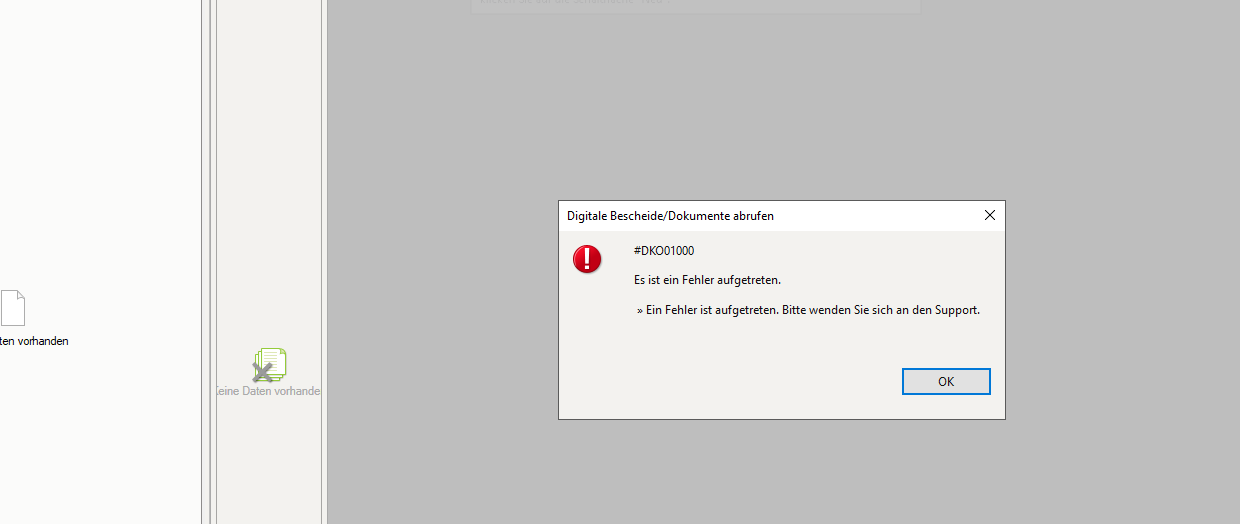

Hallo Allerseits,
bei mir ist kein Abruf von digitalen Bescheiden mit der Betriebsstätten - SmartCard möglich / Fehlermeldung # DKO01000
Ich habe bereits meine SmartCard überprüft und die Meldung „Identifziert“ bekommen.
Kennt jemand die Ursache?

SiPa ist im grünen Bereich! - Aber..... ich habe die RV online geprüft und hatte als Administrator selbst kein Recht "Digitale Beschiede abrufen" !! Meine Gruppe "Mitarbeiter" hatten dieses Recht aber. Wie das kam weiß ich nicht.
Nach einem Test von Bescheidabruf im Dokumentenkorb war der Bescheid, für den wir keine Untervollachten geschlüsselt hatten (war bisher mit Papier nicht aufgefallen), nun drin. Also wieder alles i.O.

@AndreMausB ,
die Programm-Meldung tritt nur bei Bescheiden für Mandanten auf, bei denen die Steuerleistung unter einer mandantengenutzten Beraternummer angelegt ist.
Die Bescheide/Dokumente können Sie im Dokumentenkorb stehen lassen.
Dieses Problem ist voraussichtlich morgen behoben. Eine kleine Ergänzung nur: ich informiere an dieser Stelle erneut. Das Dokument wird von uns ebenfalls aktualisiert.

der Fehler wurde gestern Abend behoben, d.h. die Ablage der Bescheide für eine mandantengenutzte Beraternummer sollte wieder möglich sein. Das betreffende Dokument wurde ebenfalls aktualisiert.

leider kommt die Fehlermeldung bei uns derzeit immer noch.
Bescheide im Dokumentenkorb können nicht abgelegt werden.
Mit dem Workaround, die Bescheide mittels PDF zu drucken um diese dann manuell abzulegen, konnten unsere MA sich zwar behelfen.
Nun haben wir allerdings das zweite Problem, durch die Fehlermeldung verschwinden die alten Bescheide natürlich nicht aus dem Eingang, da dies nur bei der Ablage passiert.
Ein Löschen aus dem Posteingang der durch den Workaround "manuell abgelegten" Bescheide ist nicht möglich, dies würde nur gehen, wenn man diese Bescheide richtig ablegt, wobei diese dann doppelt "abgelegt" wären.
Wie kann dies gelöst werden bzw. könnten Sie nochmal prüfen ob der Fehler wirklich behoben ist bzw. warum dieser dennoch weiterhin vorhanden ist ?
