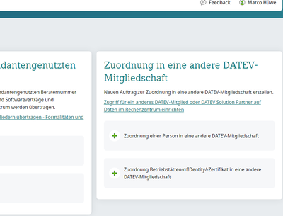

Der Steuerberater/Wirtschaftsprüfer, unter dessen (Unter-)Beraternummer der Unternehmensberater mit seinem Smartlogin auftaucht, muss die Zuordnung beantragen (es keinen "Hol-Auftrag").
Es lassen sich von einer Person NICHT einzelne Zugangsmedien (z.B. nur ein Smartlogin, obwohl noch eine Smartcard vorhanden ist) zuordnen.
DATEV Logistikauftrag online
Wenn die Beteiligten hier zustimmen, erscheint die Person (mit allen Zugangsmedien, Smartlogin und/oder Smartcard) in der eigenen Rechteverwaltung und kann für die eigenen Mandanten administriert werden.
Kurz gesagt: ja, der STB des Unternehmensberaters macht zwingend den ersten Schritt.

Hat der externe Berater schon ein SmartLogin? Wenn nein, dann ihn als Person bei der mandantengenutzten Beraternummer anlegen und via Rechteverwaltung online die Rechte einstellen.
Hat der externe Berater schon ein SmartLogin, muss dessen Berater, wenn er es selber nicht kann, via LAO sagen: er selbst soll in Eure Mitgliedschaft = Beraternummer aufnehmen möchte, damit Du den externen Berater als Person (weil es keine einzelnen Rechte für Medien = SmartLogins gibt) in der Rechteverwaltung online den Zugriff auf den DUO Bestand geben kannst.
