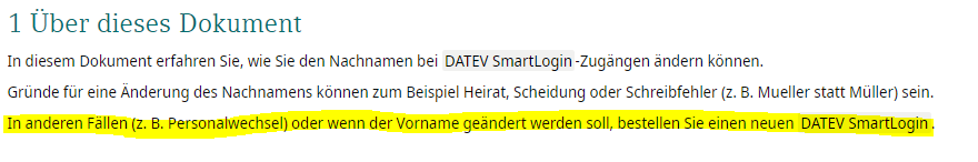

@simonesch  schrieb:
Gibt es eine Möglichkeit den Namen zu ändern ohne alles neu machen zu müssen.
Nur den Nachnamen:
Nachnamen ändern bei DATEV SmartLogin - DATEV Hilfe-Center
Sie können die Rechte dann ja in der RVo einfach vom dem alten Login auf das Neue kopieren (bzw. die Kanzlei kann das tun).
