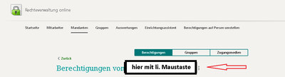

ich greife das Thema nochmal auf, da ich aus gesundheitlichen Gründen einige Zeit raus war.
Wollte heute Rechte kopieren. Hatte erst gedacht es geht nicht, es aber dann doch gefunden.
Hier in der Community habe ich diese Lösung noch nirgends gefunden. Oder habe ich etwas übersehen?
 Falls es noch benötigt wird: auf die 3 Punkte mit der linken Maustaste, dann können die Rechte kopiert werden.

Ja, von Medium auf Medium. Toll 👎. Das macht einen unflexibel und wenn sich Rechte ändern, darf man dann wieder von vorn anfangen? 🙄 Don't do it.
DUO Gruppen, Gruppen, Gruppen - nichts anderes mache ich in Zukunft. Die Gründe stehen hier alle drin. Bitte einmal im Gesamten durchlesen und sich gleich zukunftssicher aufstellen 🤗. Man muss sich nicht noch mehr Klickarbeit machen als es bei DATEV eh schon ist, wenn uns DATEV hier tatsächlich mal eine smarte Lösung an die Hand gibt.
Aber da bei DATEV ja alles in Zukunft an der Person festgemacht wird und es schon ein riesen Schritt ist, wenn man nicht mehr Medien sondern Personen jetzt administriert - andere Galaxie und so 🤐
Dann schaue ich mal meine Gruppen durch und setze manuell den Haken bei 1 Recht wieder raus - man hat ja sonst nichts zu tun. @cwes hatte sich extrem geile Gedanken gemacht aber wenn die RVo sich so weiter entwickelt, gibt es Berater für Berater, die sich auf die RVo spezialisiert haben und man zusammen sich gut aufstellt 🤓. Ich fänd's cool - aber dann kommt wieder der Datenschutz - uiuiui. Weil man als Berater auch was davon hat, wenn man Daten anderer sieht. Wir alle für den Berufsstand 💪!
Ja, metalposaunist da hast Du Recht.
Aber für einen kleinen Mdt. (wo die Personen eh die gleichen Rechte bekommen sollen ) ist eine Gruppe anlegen mehr Aufwand als schnell die Rechte zu kopieren. Da kann ich dann bei einem MA die Rechte anpassen, kopieren - fertig.
Oder was habe ich da jetzt wieder übersehen? ...
