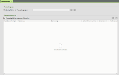

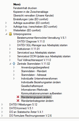

ich versuche, in der Rechteverwaltung in EO comfort eine Funktion zu finden, mit der man sperren kann, dass Anwender in den Mandantenstammdaten die Mandantengruppenzuordnungen ändern können. Ich habe es mit folgenden Rechten probiert:
Wozu auch immer diese Sperre gut ist, Mandantengruppen kann man trotzdem noch ändern in den Mandantenstammdaten. Hat da jemand eine Idee, ob und wie das geht?

wenn diese beiden Punkte gesperrt werden, sollte sich dies wie folgt auswirken:
Wir können uns den Sachverhalt gerne näher anschauen. Bitte melden Sie sich hierzu mittels Servicekontakt oder über die EO Comfort Hotline +49 911 319-35052

durch die Hotline wurde mir mitgeteilt, dass diese Sperre derzeit nicht möglich ist, aber als Wunsch aufgenommen wurde. Naja, was das bedeutet, wissen wir wohl alle, die nächsten 5 Jahre wird sich da leider nichts tun...
Mich würde jetzt nur noch interessieren, wieso das in dem Screenshot von Herrn Schmidt anscheinend ja doch funktionieren kann?

Guten Morgen zusammen,
nachträglich bearbeitet ist mein Screenshot nicht, zur Verwirrung hat er allemal gesorgt, bei Ihnen und bei uns, Entschuldigung hierfür! Der Screenshot wurde auf einem Testsystem aufgenommen und dort war der Schreibschutz in den Zentralen Stammdaten unter „Ansicht“ aktiviert. Ist dieser aktiviert, blendet der Schreibschutz sämtliche Funktionen in den Zentralen Stammdaten aus.
Die Programmanforderung, dass sich das Sperrverhalten hinsichtlich Mandantengruppe/Mandantenkategorie anders auswirkt, wurde erfasst.
