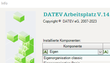

Laut Übersicht der installierten Komponenten haben wir:
Eigenorganisation Basis SR  V13.09
Eigenorganisation classic SR V13.09
Eigenorganisation Modul Basis V13.0
installiert....
AKW
Nachricht 4 von 13
454 Mal angesehen
Arbeitsplatz --> Hilfe --> Info
in Komponente Eigen Suchen:
