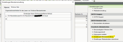

@tommyknocker schrieb: Was mir fehlt, bzw. was aufgefallen ist, das unter Erweiterte Administration das "Windows Netz" fehlt. ebenso bei den Benutzer selbst. In wie weit das relevant ist kann ich allerdings nicht nachstellen?
schau doch mal im DATEV-Arbeitsplatz / Benutzerverwaltung / Einstellungen Benutzerverwaltung / Register "Windows Netz" nach ob die richtige Domain und/oder OU angegeben ist.

Hallo @tommyknocker,
im LogFile %localappdata%\DATEV\LOG\IdentityManagement\IdentityManagement.log werden alle Probleme und Fehler in der Oberfläche der Benutzerverwaltung aufgeführt.
Prüfen Sie, ob Sie in der angegebenen Datei eine Ursache dafür finden, weshalb kein Zugriff auf die Windows-Domäne erfolgen kann.
