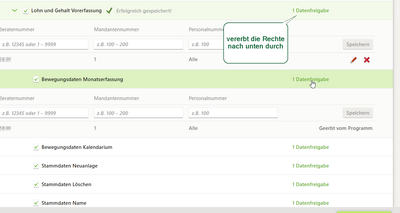

ich habe jetzt grade die Situation, dass ich für die Rechte "Kommunikation mit der Finanzverwaltung" (siehe Bild) unten die Datenfreigaben erfassen muss. Und zwar leider so (den Fehler haben wir mittlerweile erkannt und werden das in Zukunft mal umstrukturieren), dass ich für 10 Nummern eine "Lücke" erfassen muss. Also 10 Einträge.
  • Muss ich jetzt wirklich bei den 10 Unterpunkten 10x den gleichen Nummernbereich erfassen?
  • Warum kann ich hier nicht auch die Obergruppe freigeben, wie z.B. im Bild 2 unten (Bsp. Lohn und Gehalt Vorerfassung)?
  • Und ist das richtig, dass dies auch nicht über den Einrichtungsassistenten (der kann keine Gruppen?) vereinfacht werden kann?

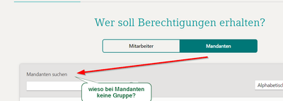

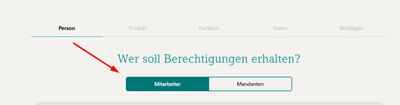

Mein Fehler war wohl, dass ich mit dieser Stelle (Person -> Mitarbeiter) nicht das Wort "Gruppe" verbunden habe und beim spontanen Durchscrollen auch keine sehen konnte (ja - unsere Liste ist recht lang und die Gruppennamen alphabetisch am Ende):
Daraus formuliere ich mal folgenden Wunsch:

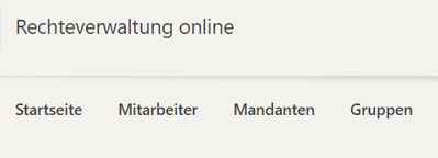

Da die Startseite der RVO auch in diese 3-er-Kombi differenziert:
wäre es m.E. hilfreich, entweder
a) einen eigenen Bereich Gruppe im Einrichtungsassistenten anzubieten (= mein Favorit da in sich stimmig + weniger Scrollerei und mehr Übersicht weil auch nur Gruppen zu sehen sind)
b) oder die bestehende Maske vom Text angepasst wird von "Mitarbeiter" in "Mitarbeiter/Gruppen".
Mich stört sowas und ich ärgere mich hinterher, die Stelle nicht selbst gefunden zu haben.

warum genau gibt es denn diese Unterscheidung hier im Einrichtungsassistenten?
Rainer_Buchholz
365 Mal angesehen
das hat 2 Hintergründe:
1. Ein Mandant kann mehrere Mitarbeiter und auch Gruppen haben.
2. Die Vertragssituation unterscheidet sich bei den Mandanten.
Letztlich verhält es sich analog der Gruppenverwaltung. Bei der Anlage einer neuen Gruppen (für einen Mandanten) wählt man zuerst den Mandanten, fügt Mitarbeiter hinzu und vergibt Berechtigungen für die Gruppe. Welche Berechtigungen/Rechte vergeben werden können ergibt sich aus der jeweiligen Vertragssituation.

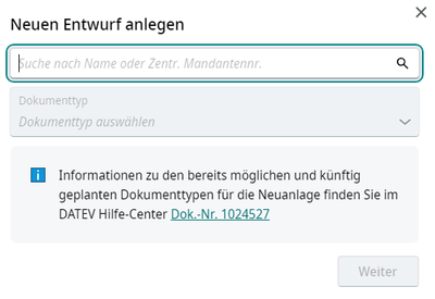

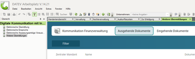

Ich habe hierzu auch eine Frage... und zwar will ein Kollege eine weitere Übermittlung anlegen. Findet aber die Mandanten der Beraternummer seiner Niederlassung nicht...
Hier kommen die Mandanten der Beraternummern unserer beiden anderen Niederlassungen, aber seine nicht:
In der RVo sind aber "alle" "alle" freigegeben...
