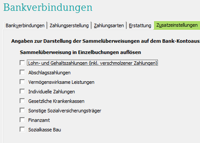

Entweder werden diese bei der Übergabe aus dem Lohnprogramm aufgelöst (dann hier einmal nach gesetzten Haken suchen), oder es aufgelöst, weil es im Zahlungsverkehr aufgelöst wird:
Zahlungsverkehr -> Bankverbindung -> Eigenschaften -> Konto

Vermutlich sind hier Häkchen gesetzt:
Heli
646 Mal angesehen
nein sind keine gesetzt...

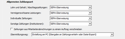

Leider bin ich nicht ganz sicher, die Feldhilfe lässt jedoch darauf schließen, das dies die Stelle sein könnte:
Vielleicht wäre es einen Versuch wert, das Häkchen bei "verschmelzen" zu setzen.

wie bereits erwähnt, sind die Kontrollkästchen unter Mandant | Bankverbindungen | Zusatzeinstellungen nicht aktiviert. In Lohn und Gehalt werden dann Sammelüberweisungen ausgegeben.
