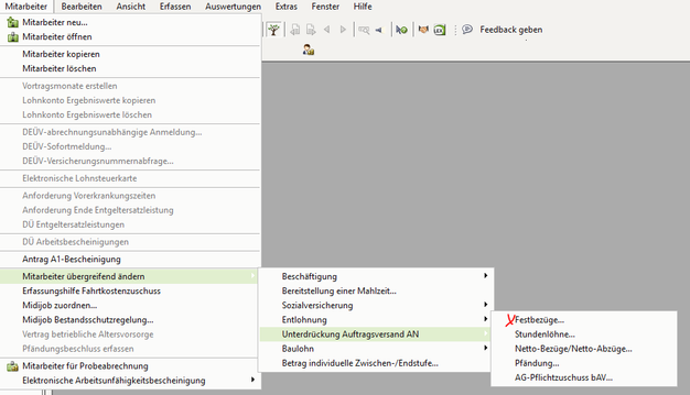

danke, aber nein das meine ich nicht. Ich kann Mitarbeiterdaten übergreifend ändern über Menüleiste - Mitarbeiter - Mitarbeiter übergreifend ändern - (dann habe ich die Auswahl was ich ändern möchte, in meinem Fall Entlohnung)
Entlohnung - Festbezüge, dann erscheint ein neues Fenster mit einer Tabelle in der alle Mitarbeiter aufgeführt sind. Nun kann ich über Filter mir eine Auswahl erstellen und alle MA mit dem gleichen Lohn auf einem Schlag ändern (sehr Hilfreich bei Tariflöhnen).

über Mitarbeiter I Mitarbeiter übergreifend ändern können im Fall der Entlohnung, die hinterlegte Felder übergreifend geändert werden.
Das Feld "laufendes Brutto vereinbart" kann nur manuell für jede Personalnummer befüllt werden.

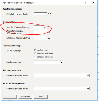

wie kann man Mitarbeiter übergreifend für alle Mitarbeiter gleichzeitig den Festbezug um einen Prozentsatz ändern?

Dies können Sie über die mitarbeiterübergreifende Änderung lösen

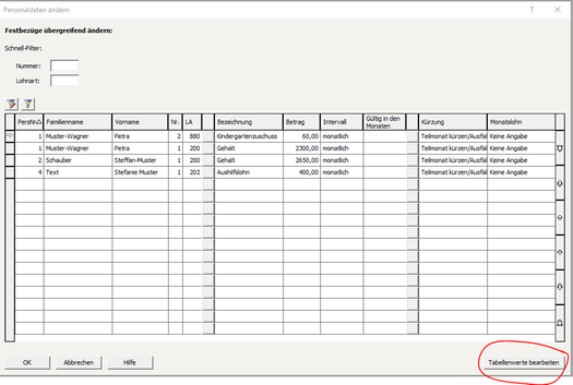

In der geöffneten Tabelle prüfen, ob die richtigen Festbezüge angegeben sind und dies ggf. mittels der Filter über der Tabelle einschränken.
Und dann auf Tabellenwerte bearbeiten:
und im letzten Schritt den Prozentsatz erfassen

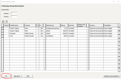

Wichtig ist, dass die Übersicht der Festbezüge zum Schluss mit OK verlassen wird, da sonst die Daten nicht übernommen werden:
