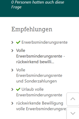

kann folgendes Dokument helfen?
https://apps.datev.de/help-center/documents/1001712
oder die Empfehlungen rechts?
