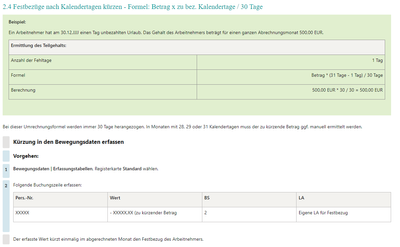

Die Umrechnung mit 30 Kalendertagen funktioniert in DATEV in Monaten mit 31 Tagen nicht 😞
Das muss manuell berechnet und manuell eingegeben werden.
Schau mal in Dokumenten-Nr. 5303506

Bei den Fehlzeiten den entsprechenden Tag als unbezahlten Urlaub eintragen.
Und mit der Umrechnungsformel "Betrag x zu bez. Kalendertage / tats. Tage Monat" kürzt das Programm das Gehalt entsprechend um einen Tag, hier werden dann die tatsächlichen 31 Tage zugrunde gelegt.
