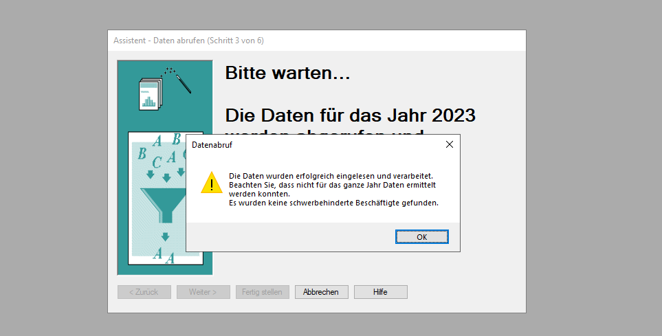

vielen Dank für die Vorschläge, nur leider haben die nicht geholfen.
Ich habe (Screenshot anbei) einfach keine Mitarbeiter in der Liste, der Mandant hat bis zu 500 AN im Jahr mit hoher Fluktuation, dass sollte aber nicht das Problem sein. Es ist auch die aktuellste Version beider Programme (IW Elan und Schwerbehindertenanzeige) installiert.
Bei allen anderen Mandaten konnte ich erfolgreich die Schwerbehindertenanzeige für 2023 bereits erstellen.

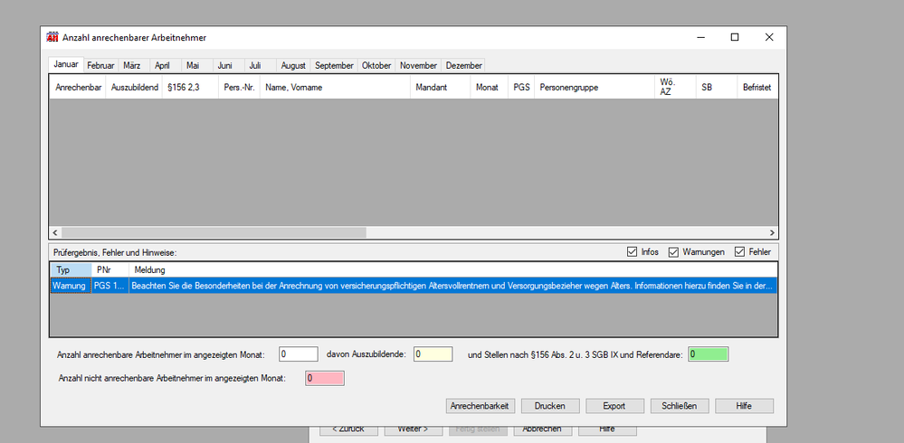

Nachricht 8 von 14
1708 Mal angesehen
Diese Meldung kam noch, wir rechnen seit 01.2023 ab.
