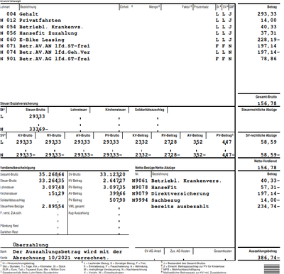

Ich mache mal Ausschnitte dazu, ....
NB September
Oktober

Trotzdem vielen Dank. Für mich sieht die Abrechnung auch korrekt aus.

das Problem ist, dass hier der Gehaltsverzicht höher ist als das eigentliche sv-pflichtige Entgelt. Wenn man also die sv-freie BAV rausrechnet, kommt man auf einen Minusbetrag von € 40,36.
Was jetzt DIE richtige Lösung ist, weiß ich auch nicht - so häufig kam dies bei uns (zum Glück) noch nicht vor.
Evtl. könnte man die Abrechnung (trotz Fehler) so lassen - dann fehlt dem AN (und dem AG) die Ersparnis bei der Sozialversicherung auf diesen Betrag. Ich weiß aber nicht, ob dies zu Folgefehlern (z.B. bei der nächsten DEÜV-Meldung) führen kann.
Alternativ wäre die Möglichkeit, einen Teilbetrag eines der Verzichte (vielleicht am sinnvollsten beim E-Bike-Leasing) über die Bewegungsdaten in den Folgemonat zu verschieben - also in 09/2021 als Bruttobezug und in 10/2021 als Bruttoabzug erfassen. Dann würde die Ersparnis auf diesen Monat "verschoben".
Das muss aber natürlich mit AG und AN geklärt werden.
Und ob es die rechtlich richtige Lösung ist weiß ich nicht - ich würde dies aber so als Praktikerlösung machen.

vielen Dank für Ihre Information. Ich werde die Abrechnung zunächst so lassen und schauen was bei der Meldung heraus kommt.

Um hier noch einmal auf das Thema zurückzugreifen. Ich konnte die Abrechnung ohne weitere Fehler erstellen und auch alle Meldungen sind problemlos durchgelaufen.
Schien also nur ein Hinweis zu sein.
