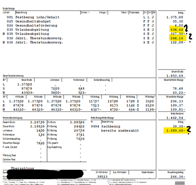

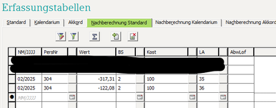

Ich habe unter Erfassungstabellen- Nachberechnung Standard die zu viel bezahlen Beträge wieder ins Minus gebracht. (s.B.)
Jetzt meine Frage:
wieso werden in der korrigierten Abrechnung die Beträge der Urlaubs- u. Überstundenabgeltung jetzt verdoppelt?
Und der angeblich schon ausgezahlte Betrag (1689,60) wurde auch erhöht, welche ja gar nicht korrekt ist (ausbezahlt wurden 1423,41).
Der Überzahlbetrag von - 266,36€ wird zwar unterm Stich ausgewiesen. Aber ich versteh die Zusammenhänge nicht, warum das so ausgewiesen wird.  Oder habe ich etwas falsch gemacht?

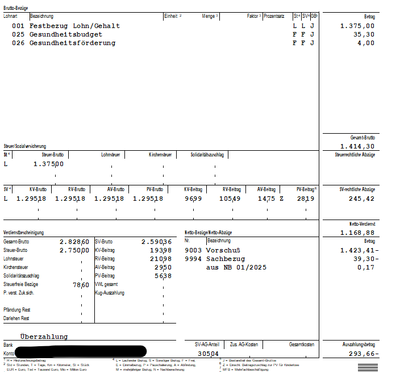

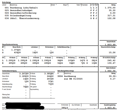

1. Abrechnung :
2. Korrigierte Abrechnung :

2. die Erfassungen in der Tabelle "Nachberechnung Standard" löschen und eine Probeabrechnung senden.

ich Mache eine Wiederabrechnung dieses Mitarbeiter lösche aber die die Überstunden- u. Urlaubsabgeltung. Und gebe den bereits ausgezahlten Betrag als Vorschuss ein.
Das würde für mich "richtiger" aussehen. Denn der Mitarbeiter hat ja seinen Urlaub/Überstunden komplett genommen.  Würde das so passen?
