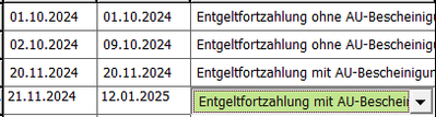

Hallo @LodasFN ,
können Sie vielleicht mal einen (anonymisierten) Screenshot hier posten von der Fehlzeitenerfassung?
Haben Sie auch die korrekte Fehlzeit ausgewählt?

413 Mal angesehen
LodasFN
Nachricht 8 von 9
410 Mal angesehen
kann es sein, dass man nur einen kleinen Pop-up Hinweis bekommt, wenn man das händisch erfasst?
