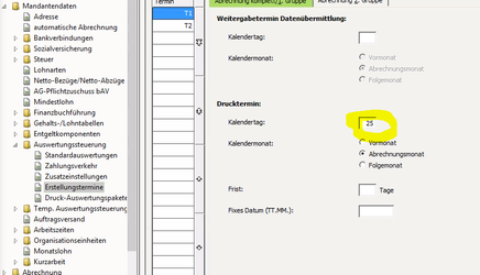

Liebe Community,
ich habe den Versand der B/N-Abrechnungen auf "Versand an PNR/RZ-Druck" geschlüsselt. Leider hat sich ein Fehler in eine Abrechnung eingeschlichen.
Der Termin für den Druck der Auswertungen ist der 25. Die Datenübertragung fand direkt nach der Abrechnung statt (wegen fehlender Eingabe).
Weiß jemand ob der bestehende Druckauftrag durch den neuen gelöscht wird, wenn ich wiederabrechne?
Gibt es evtl. alternative Lösungen (außer die Korrektur im Folgemonat verarbeiter zu lassen)?

bitte entschuldigen Sie die späte Antwort.
Ein bestehender Druckauftrag wird durch einen neuen Druckauftrag weder gelöscht noch überschrieben.
Um eine Brutto/Netto-Abrechnung zu korrigieren ist eine Wiederabrechnung oder eine Nachberechnung mit der nächsten Erstabrechnung notwendig.
Falls mit der Wiederabrechnung kein Druck gewünscht ist, können Sie diesen mit einem temporären Abruf unterdrücken.
Erfassen Sie hierfür unter Mandantendaten | Temp. Auswertungssteuerung | Fachabruf Mandant in der Tabelle die entsprechenden Werte.
In der Spalte Ausgabefach muss der gleiche Wert stehen, wie auch bei den Standardauswertungen hinterlegt ist. Das gleiche gilt für die Spalte Termin.
In der Spalte tmp. Ausgabefach können Sie ein einmaliges alternatives Ausgabefach hinterlegen, zum Beispiel Rückübertragung aus RZ.
Die Spalten Datum von und Datum bis bleiben leer.
Wird dieser temporäre Abruf mit der Wiederabrechnung zusammen gesendet, erfolgt für das von Ihnen gewählte Ausgabefach kein Druck im Rechenzentrum.
