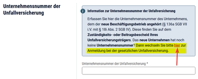

pogo
Nachricht 9 von 9
263 Mal angesehen
@cro  schrieb:
Sie müssen erst bei der BG die U-Nr. beantragen. Erst damit können Sie dann beim Betr.-Nr.-Service die Betriebsnummer beantragen.
Das geht inzwischen direkt bei der Beantragung der Betriebsnummer.
Ist allerdings ziemlich versteckt im Fließtext:
8
