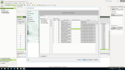

ich sende dir mal meine Feldauswahl
Ich bekomme zwar die Tarifgruppe angezeigt, aber leider nur die aktuell gespeicherte, nicht die für z.B. 12/2020 gültige.
201 Mal angesehen
Ich würde mal die Felder Gültigkeitsmonat... aus der Feldauswahl rausnehmen (Haken weg) und über die Auswertungssteuerung einen Zeitraum bestimmen. Vielleicht sehen Sie dann mehrere Monate in der Auswertung.

Hallo cro,
vielen Dank, hat geklappt!
Ich musste nur erst die Echtabrechnung März abwarten.
