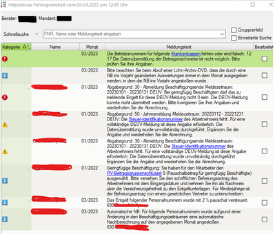

Probeabrechnung habe ich gemacht die schaut gut aus. Nur folgendes Fehlerprotokoll kam dabei raus:

es muss noch die Steuer-ID-Nummer hinterlegt werden und dann würde ich den Austritt zum 31.12.2022 vornehmen, wenn im Januar 2023 schon kein Gehalt mehr geflossen ist.
Danach sollten die Hinweise bzw. Fehler weg sein.
Björn
