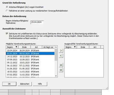

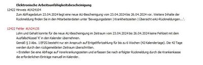

vlt. kann mir ja jemand helfen, leider finde ich nichts zu diesem Fehler.
* AN fehlt am 22.04. wegen Ausfallschlüssel PK
* Vom 23.04-26.04. ist er selbst krank, Daten wurden zurück gemeldet.
Beim Versuch die Abfrage auf Vorerkrankungszeiten zu erfassen, so wie in der Fehlermeldung beschrieben, lässt sich die markierte Zeile leider nicht in das Feld "Ausgewählte Vorerkrankungszeiträume" übernehmen. Es passiert einfach nichts.
Davon abgesehen, es gab zwar Vorerkrankungszeiten, aber die aktuelle Krankschreibung ist keine Folgeerkrankung.

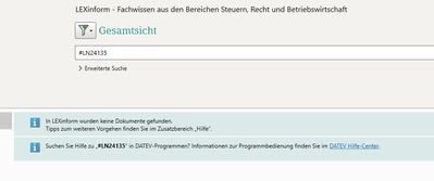

Die Suche nach der Fehlermeldung ergab generell folgende Treffer.

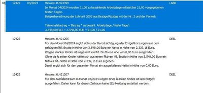

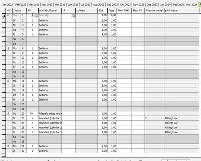

Hinzu kommt dass der PK-Tag nicht zum Abzug gebracht wird, obwohl der Schlüssel im Kalender eingetragen wurde.
In den beiden Vormonaten hat es mit dem Abzug wg. PK geklappt.
Insgesamt sind sind es mit dem Tag im April bisher 7 PK-Tage.

Sorry, ist etwas unübersichtlich für mich. Versuch's mal.
Bis zum 09.02. sind 40 Tage -K- eingetragen. Bei identischer Erkrankung geht dann noch der 23.+24.4. mit -K-. Danach -K6- manuell im Kalendarium eintragen.

Die Fehlermeldung macht darauf aufmerksam, dass allein aufgrund der gemeldeten Tage die 42 überschritten sind. Wenn es eine neue Krankheit ist, können Sie diese manuell erfassen.
Sie müssen bei den Krankheitszeiten hinterlegen, dass es Entgeltfortzahlung MIT AU-Bescheinigung ist, ansonsten können Sie dafür keine Vorerkrankungsanfrage stellen (ohne AU hat die KK keine Möglichkeit festzustellen, warum der AN krank war). Sie haben das Häkchen gesetzt in der Maske für die Anfrage, dass solche Zeiten mit angezeigt werden.

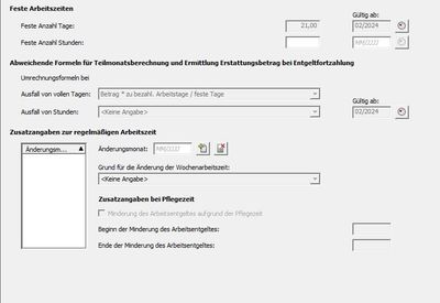

Zu dem PK-Tag: was ist unter Arbeitszeiten / Regelmäßige/feste Arbeitszeiten für eine Formel für die Teilmonatsberechnung hinterlegt? Wenn da was von 30 Tagen steht, es aber ein Monat mit 31 Tagen ist, funktioniert das nicht.

Vielen Dank schon mal. Die Abrechnung geht so zumindest ohne Fehlermeldung über die Bühne.
Der PK-Tag klappt leider immer noch nicht, obwohl es mit exakt diesen Einstellungen im März und Februar geklappt hat.

es sind 22 Arbeitstage, von denen 1 gekürzt wird - sind 21 Rest, die zu bezahlen sind. Und Gehalt geteilt durch 21 mal 21 = Gehalt ohne Kürzung.
Februar und März hatte je 21 Arbeitstage, wenn da einer PK ist, hat man nur noch 20 zu bezahlende.

Besten Dank, bin auch just im Moment drauf gekommen, dass ich den Ostermontag nicht mitgezählt hatte.
