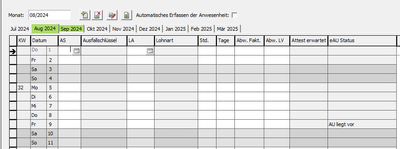

wir nutzen das Personalprogramm Personio.
Unsere Mitarbeiter beantragen dort die Krankzeiten (mit und ohne Attest).
Der eAU Abruf mit der Schnittstelle zum Datev-Rechenzentrum klappt wunderbar, die AU-Zeit wird in Personio korrekt abgebildet.
ABER leider habe ich nun das problem, dass in Datev kein Kranktag abgebildet wird, sondern nur dass ein Attest vorliegt:
Kann mir hier jemand sagen ob ich evtl. noch irgendeine Übernahme anklicken muss oder ggf. eine Einstellung erforderlich ist?
Oder müssen wir tatsächlich jeden Krankheitstag noch nacherfassen?
Besten Dank vorab!

Hast Du unter Mandantendaten / Arbeitszeiten / Feiertage/Urlaub/AU im Reiter Arbeitsunfähigkeitsbescheinigung das Häkchen gesetzt für
Ausfallschlüssel K/KF/KB/EK für rückgemeldete Krankheitstage erzeugen?

vielen Dank, da lag der Fehler!
Werden die Fehlzeiten jetzt auch noch rückwirkend erzeugt?

Ja, das ist alles korrekt eingestellt - sonst ginge der eAU Abruf Personio - RZ - Datev ja gar nicht.
Mir geht es lediglich noch darum ob ich die "fehlenden" Krankzeiten, bei denen eben nur "Attest liegt vor" im Kalender zu sehen ist noch umstellen kann oder ob ich die Zeiten händisch nach erfassen muss!
