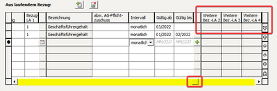

Du musst für die Entgeltumwandlung ja eine Bezugslohnart angeben, aus der umgewandelt wird. Die Umwandlung passiert aber nur so weit, wie "Guthaben" dieser Lohnart vorhanden ist. Wenn du also als Bezug bspw. 101 Stundenlohn angibst, der Mitarbeiter hat den kompletten Monat aber nur 145 Entgeltfortzahlung, ist da nichts, was umgewandelt werden kann.
Du musst dann die laufende Umwandlung für den Vormonat (10/23) beenden, eine neue Umwandlung ab 11/23 mit der Bezugslohnart für Entgeltfortzahlung anlegen, die mit Eintritt ins Krankengeld endet, und danach wieder eine Umwandlung mit der Standard-Lohnart.
pogo
509 Mal angesehen
Bei der Gehaltsumwandlung kann man auch weitere Bezugslohnarten angeben, wenn man nach rechts scrollt.
Das muss man erstmal entdecken. 🙂

Problem damit gelöst ... vielen Dank 🙂
418 Mal angesehen
Stimmt. Warum man die aber nur über das  und nicht direkt in der jeweiligen Spalte eintragen kann, weiß wahrscheinlich nur DATEV.
