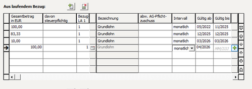

Hallöchen Zusammen,
wir haben einen AN, der mitten im Monat ins Krankengeldbezug gekommen ist.
LODAS berechnet die bAV anteilig, die Versicherung hat aber den vollen Beitrag abgebucht. Somit ist es in der Finanzbuchhaltung zu Differenzen gekommen.
Wie kann ich in LODAS die Teilberechnung für die bAV deaktivieren? sodass eine Korrektur angestoßen werden kann und in der Zukunft keine Teilberechnung der bAV erfolgt?
Vielen Dank

hast Du beim Mitarbeiter mal unter Personaldaten / Entlohnung / Festbezüge geschaut, ob hier die Lohnart für die BAV mit dem falschen Kürzungsschlüssel hinterlegt ist?

die Lohnart bAV erscheint bei mir nicht unter Entlohnung - Festbezug

werden alle Lohnarten anteilig berechnet oder vielleicht nur die Entgeltumwandlung?
Falls es ein Stundenlohnempfänger ist, kann es daran liegen, dass nicht genügend Stunden zur Entgeltumwandlung zur Verfügung stehen. Hier müssten weitere Bezugslohnarten erfasst werden (z.B die Lohnart für Krankstunden).

Ist genügend Entgelt für eine Entgeltumwandlung da? Eine Kürzung erfolgt eigentlich nur, wenn nicht genug vom Brutto da ist auf die die Entgeltumwandlung angewendet werden kann. Sind alternative Lohnart hinterlegt?
Unter Bezug LA 1 wird die Hauptlohnart (i.d.R. Gehalt oder Stundenlohn) berücksichtigt.
Unter dem +-Zeichen können 4 weitere Lohnarten, wie Feiertagsstunden, Urlaubsstunden, Krankheitsstunden erfasst werden.
Sollte tatsächlich nicht genügend Entgelt da sein, weil z. B. ab dem 2. Tag bereits KG gezahlt wird, ist die Kürzung richtig und die Versicherung muss informiert werden, so dass der Vertrag ruhend gestellt wird (nicht vergessen der Versicherung Bescheid zu sagen, wenn der AN wieder genesen ist).

alle Lohnarten werden anteilig berechnet. Es ist kein Stundenlöhner
