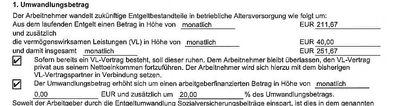

Hallo liebe Community,
ich habe eine Frage zur bAV. Sitze gerade über einer Lohnabrechnung. Ich stehe da gerade irgendwie auf dem Schlauch. 😅
Das wären die Daten für die bAV:
Ich habe die Daten nun so angelegt:
Bei der Probeabrechnung habe ich nun folgendes:
Ist das so korrekt? Bin mir nicht gerade sicher.
Habe so einen ähnlichen Fall schon mal gehabt. Auch mit der VWL. Und da bekam ich eine Lohn- Simulation von der Versicherung und telefonische Erklärung.
Das ist jetzt eine andere Versicherung. Aber vom Vertrag her ähnlich.
Vielen Dank schon mal 😊
Constanze_GM
244 Mal angesehen
Das sieht für mich falsch aus. Hast Du beim Arbeitgeberzuschuss 20% auf 100 eingeschlüsselt? Der gesamte umgewandelte Entgeltbetrag erhält 20 % Zuschuss. Das sollten dann mehr als 50 € sein.
Ulrike27_5
242 Mal angesehen
@Constanze_GM
Hallo Constanze,
ich hatte in Hundert. Habe jetzt mal auf Hundert geschlüsselt.
So, sieht es besser aus.
Constanze_GM
212 Mal angesehen
Ich denke, jetzt ist es perfekt. Super.
pogo
184 Mal angesehen
Welcher Betrag soll denn an die Versicherung überwiesen werden?
@Ulrike27_5  schrieb:
Danach sind es 302 EUR.
jena
180 Mal angesehen
Die Formulierung ist sehr verwirrend, denn der Umwandlungsbetrag soll sich um den AG-Zuschuss von 20% erhöhen. Höherer Umwandlungsbetrag bedeutet wieder höherer AG-Zuschuss … Iterarion.
Mit der Antwort auf die Frage von @pogo  wird das Rätsel gelöst.
Ulrike27_5
157 Mal angesehen
@pogo
Hi Pogo!
Vielen Dank für deine Antwort!
Ich habe in der Fibu nachgeschaut, was abgebucht wird. Es werden 302 € abgebucht.
Dann passt es ja mit der zweiten Probeabrechnung.
