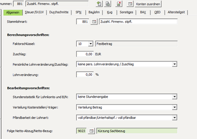

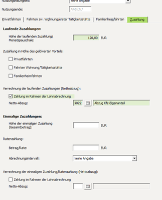

Liebe Community,
ich hoffe, jemand von euch kann mir weiterhelfen.
Es geht um die Kontierung der Lohnarten sowie der Netto-Bezüge/Netto-Abzüge bei der Zuzahlung zu einem Firmenwagen. Die Lohnart 881 habe ich auf das im Dokument 1024042 vorgeschlagene Konto kontiert (4690). Allerdings bin ich mir unsicher, wie ich die Netto-Bezüge/Netto-Abzüge korrekt kontiere. Den Netto-Bezug 9023 habe ich bei der Lohnart 881 hinterlegt, und der Netto-Abzug 9022 ist bei dem Mitarbeiter in der Lasche Firmenwagen eingetragen.
Ich wäre sehr dankbar für eure Unterstützung!

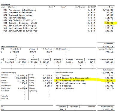

Hallo @TobiasWitt ,
bitte entschuldigen Sie die Nachfrage: Wie erfolgt denn die Zuzahlung des Mitarbeiters in der Praxis?
Sofern die Zuzahlung nämlich durch einen tatsächlichen Bruttoabzug erfolgt (also im Rahmen der Verrechnung mit dem Gehalt), dürfte er nach meiner Meinung nicht mehr als Nettobezug auftauchen ...

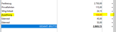

Hallo @TobiasWitt ,
ich habe mir Ihre Darstellung noch einmal genau angeschaut: Sie erscheint mir richtig, da sich per Saldo in den Nettobe- und -abzügen die +120,00 € und -120,00 € nullen.
Ich selbst habe eine Darstellung gewählt, in der diese beiden Positionen gar nicht erst auftauchen, so dass lediglich der reine Sachbezug (ohne Verrechnung der Zuzahlung) als Nettoabzug ausgewiesen wird.
Viele Grüße und einen schönen Tag.

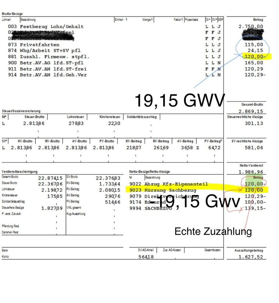

Nachricht 15 von 18
1108 Mal angesehen
Hier meine sehr professionelle Abrechnung. Sorry 😄
Ncl-bhn_
Nachricht 16 von 18
1103 Mal angesehen
Ohne die Zuzahlung sind wir uns doch einig wären es 139,15 rein 139,15 raus oder ? Damit es durch die Steuer läuft.
Die Zuzahlung mindert aber die 139,15 - es wird oben gegengerechnet damit nur noch 19,15 durch die Steuer laufen (plus Gehalt plus sonstiges)
Und dann muss ja die Zuzahlung irgendwo auch herkommen. Hier im Rahmen der Gehaltsabrechnung also einfach weniger ausgezahlt = -120 EUR
lohnexperte
Nachricht 17 von 18
1068 Mal angesehen
Hallo @Ncl-bhn_ ,
ich kann Ihre Darstellung leider nicht nachvollziehen und glaube, dass Sie einem Denkfehler aufsitzen.
Die Zuzahlung durch den Mitarbeiter kann ENTWEDER im Rahmen der Bruttoabrechnung erfolgen und mindert dort dann also das sv- und steuerpflichtige Brutto. Das hat den Vorteil, dass weniger Abzüge anfallen und die eigentliche Belastung des Mitarbeiters durch die Zuzahlung (=Bruttoreduktion) effektiv weniger als 120 € beträgt.
ODER man erfasst die Zuzahlung durch einen Nettoabzug. Dann ist aber der Mitarbeiter mit wirklich 120 € belastet.
Machen Sie mal eine Probeabrechnung mit IHREN eigenen Daten, dann merken Sie vielleicht, dass nach Ihrer Methode zu viel einbehalten würde. 😉

lohnexperte
Nachricht 18 von 18
1035 Mal angesehen
Hallo @Ncl-bhn_ ,
ich habe Ihre sehr professionelle Abrechnung noch einmal genau angeschaut. Sieht sie nicht genau so aus wie die anfangs gepostete Abrechnung von @TobiasWitt ? Ich muss mich also korrigieren und glaube, dass auch Ihre Darstellung sachlich richtig, allerdings der Nettobe- und -abzug von jeweils 120 € (9020 und 9023) überflüssig ist.
