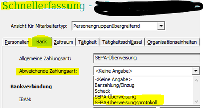

Es gibt mehrere Mitarbeiter, die ihr Gehalt per Überweisung bekommen, aber im System als Barzahlung ohne IBAN hinterlegt sind. Dies läuft wie folgt ab: Lohnabrechnung wird erstellt und der Arbeitgeber überweist manuell an die ihm bekannte IBAN.
Die restlichen Mitarbeiter werden per SEPA-Sammelüberweisungsauftrag bezahlt.
Folgendes Problem:
Das System erstellt daher eine Liste von Barauszahlungsbeträgen inkl. Stückelung, welche nicht den Tatsachen entspricht.
Gibt es eine Möglichkeit, wenn möglich ohne Hinterlegung der IBAN, die Vorgehensweise eleganter zu lösen?

Damit bekommen Sie eine Überweisungsliste, ohne dass Zahlungsträger erstellt werden. Dafür ist natürlich die IBAN zu erfassen.
Was meinen Sie mit der Stückelung?

Mit der Stückelung ist die Stückelung der Geldscheine gemeint, welche für die Barauszahlung benötigt würden.
Siehe Screenshot.
Also ist auch mit dem SEPA-Überweisungsprotokoll, bei dem kein Zahlungsträger erstellt wird, zwingend eine IBAN erforderlich? Scheinbar gibt es dann tatsächlich keine Möglichkeit, die Zahlungsart Überweisung ohne IBAN abzubilden.
Ist eigentlich nicht verwunderlich, da zumindest dem Arbeitgeber die IBAN zwangsweise für die Überweisung bekannt sein muss.

Das ist anscheinend die Auswertung 247. Bei der Auswertung 246 erfolgt keine Stückelung. Vielleicht ist das schon ausreichend für Sie.

Wir haben schon mehrfach die Fälle dass keine Bankverbindung erfasst werden soll und der Mandat selber überweist. Der bekommt die „normale“ Barzahlungsliste ….. Nr. 246 (?) und das funktioniert einwandfrei
