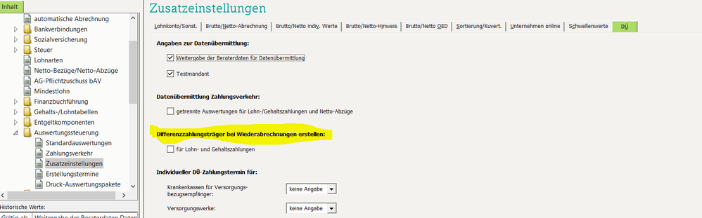

ist es möglich eine Zahlungsdatei / DTA Datei zu erstellen die die Wiederabgerechneten Personalnummern beinhaltet?
Ich habe aktuell nur die "alte" und dann jeweils die neue.
Übergebe ich die alte Zahlungsdatei an die Bank und die neuen überweise ich den Wiederabgerechneten doppeltes Gehalt. Jeden Mitarbeiter anhand der Lohnabrechnungen einzeln überweisen würde allerdings auch ewig dauern. Kann ich eine Zahlungsdatei erzeugen die um die aktuellen Beträge "korrigiert" ist?

wie @NinaJ schon erwähnt hat, kann unter gewissen Voraussetzungen ein Differenzzahlungsträger bei einer Wiederabrechnung erstellt werden.
Damit das funktioniert, muss aber zwingend das Kontrollkästchen getrennte Auswertungen für Lohn-/Gehaltszahlungen und Netto-Abzüge bereits bei der Erstabrechnung gesetzt gewesen sein. (zu finden unter Mandantendaten | Auswertungssteuerung | Zusatzeinstellungen , Registerkarte DÜ)
Nähere Informationen finden Sie im Hilfe-Dokument 1033993 .
Ganz einfach mit einer Gesamtwiederholung.
