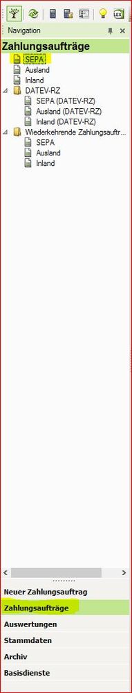

Es ist auch möglich dies über den DATEV Zahlungsverkehr zu steuern, allerdings muss hier auch manuell eingegriffen werden. Welcher Weg hier schneller zum Ziel führt ist fraglich. Meine Erfahrung ist, dass es mit dem Zahlungsverkehr besser klappt, da hier nicht manuell exportiert und importiert werden muss, sondern die vorhandene Zahlung lediglich abgeändert wird und anschließend über den Zahlungsverkehr in das DUO verschoben wird.
Hierfür reicht es übrigens in der Auswertungssteuerung - Zahlungsverkehr in LODAS die entsprechenden Auswertungen auf Papier zu schlüsseln. Nach der Abrechnung sind dann im Zahlungsverkehr "lokal" die Zahlungen vorhanden, d.h. unter dem Punkt:
und können dort mit der Schaltfläche "Eigenschaften" bearbeitet werden. Hier ist eine Korrektur der Beraternummer leicht möglich und anschließend kann über "Im DATEV-RZ speichern" die Zahlung direkt ins DUO verschoben werden:(übrigens ohne Ausführungstermin, der bei direkter Übergabe von Lohn nach DUO immer zwingend mit ausgefüllt ist und zwar mit dem Abrechnungstag....)

damit Ihr Mandant die Zahlung über den DATEV Zahlungsverkehr überweisen kann müssen Sie wie oben beschrieben unter meiner Beschreibung mit DUO vorgehen. Da die Zahlung dann unter der abgeänderten Beraternummer im DATEV RZ gespeichert ist, kann der Mandant in seinem DATEV Zahlungsverkehr die Zahlung einsehen und freigeben. Die Zahlung befindet sich im DATEV Zahlungsverkehr dann unter:
"DATEV-RZ - SEPA(DATEV-RZ)"
Wenn man im DATEV Zahlungsverkehr auf dieses Feld wechselt wird automatisch nach einer Beraternummer gefragt, diese ist einzugeben und die bereitgestellten Zahlungen werden angezeigt.
Um ein "händisches" anpassen der Beraternummer kommen Sie dennoch nicht herum! Einzige Lösung ist den Lohnmandanten auf die exakt gleiche Beraternummer umzuziehen.
