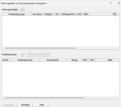

Den Gedanken über Zahlungsverkehr hatte ich auch schon. Wenn ich das auslösen will, wird mir aber nichts angezeigt (Programmverbindungen ->Zahlungsdaten > Zahlungsdaten an ZV übergeben
Ich vermute mal das liegt daran, dass ich als Übermittlungsweg eben DUO ausgewählt habe.
Würde erwarten, dass sowas jederzeit generiert werden kann. Auch nach einem Monatsabschluss - aber wie?
