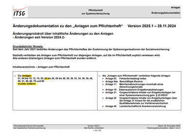

gemäß Info-Dokument Weitergewährte Arbeitgeberleistungen während Unterbrechung (Kapitel 4.2) sollen, aufgrund einer Auffassung im ITSG-Pflichtenheft (Anlage 23), in Teilmonaten diese AG-Leistungen (welche unterhalb des SV-Freibetrags liegen) sv-pflichtig bis zur anteiligen BBG abgerechnet werden, wenn sie keiner bestimmten Sozialleistungszeit zugeordnet werden können. Die eigentliche Rechtsgrundlage (§ 23 c SGB IV) sieht diesen Fall jedoch nicht vor.
Eine Abweichung von der Auffassung ist im Programm aktuell nur durch manuelle Eingabe möglich.
Nun wurde die fragliche Anlage 23 aus dem ITSG-Pflichtenheft entfernt:
@DATEV: Kann damit nun im Lohnprogramm diese fragliche Auffassung entfernt werden, sodass die weitergewährten AG-Leistungen (unterhalb des SV-Freibetrags) nun standardmäßig sv-frei abgerechnet werden?

vielen Dank für den Hinweis. Wir werden das Dokument 1080233 aktualisieren und möglichst bald zur Verfügung stellen.
Die Anlage 23 im ITSG-Pflichtenheft war eine Handlungsempfehlung zum § 23c SGB IV. Für das Programm LODAS ergeben sich durch das Entfernen der Anlage 23 aus dem ITSG-Pflichtenheft keine Änderungen.
In LODAS wird anhand der erfassten Angaben zur weitergewährten Arbeitgeberleistung der SV-Freibetrag ermittelt. Der ermittelte SV-Freibetrag wird auf der Brutto/Netto-Abrechnung innerhalb eines Teilmonats vom SV-Brutto abgezogen.
Ein entsprechendes Berechnungsbeispiel für den SV-Freibetrag und die beitragspflichtige Einnahme in einem Teilmonat finden Sie im Dokument 5303169 .
Grundsätzlich gilt, jeder Sachverhalt ist rechtlich individuell zu bewerten. Daher können wir nicht beurteilen, ob Sie die weitergewährte Arbeitgeberleistung in Ihrem Fall SV-frei abrechnen können.
