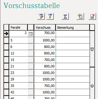

ich wusste nicht, dass man aus der Vorschusstabelle kopieren kann. Ich habe es mir gerade mal angeschaut. Wie funktioniert das denn?
 @Uwe_Lutz hats zwar perfekt beschrieben, aber eine optische Darstellung schadet ja nicht.
Einzelne Einträge mit gedrückter Strg-Taste markieren.
