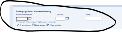

Mein Mandant erfasst nur die gesamten Monatsstunden, Krankentage, Urlaubstage und Kilometergeld. Die Monatserfassung ist da schon gut. Klappt für die Minijobber auch richtig gut.
Alle LA und AS stehen dafür bereit.
Frage ist nun, ob man auch irgendwie krank und Urlaub für Gehaltsempfänger mit AS aber ohne LA eingeben kann.

@HJansen Ich habe die Eingabe gleich mal ausprobiert. Der LA kommt automatisch, wenn ich den AS eingebe. Die LA lässt sich aber total unkompliziert löschen und ohne meckern übernehmen.
Bei der Lohnart ist ja das * und das steht "in diesen Feldern müssen Sie Eingaben vornehmen". Somit hatte sich das Thema da für mich erledigt. Das das Feld trotzdem optional ist, war mir durch das * nicht bewusst.
