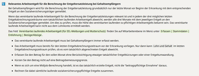

Wenn DATEV Hinweise da jetzt schon drauf hinweisen, und man jetzt die Zeit hat, es entspannt umzusetzen dachte ich nur, könnte man das tun und wenn ich wie in der Hilfe beschrieben, alles händisch ausrechnen muss, dann brauche ich definitiv die Zeit bis Jahresende um das für alle Mitarbeiter einzeln zu ermitteln.
Hilfsdokument: 1036211 Punkt 4
Daher die Frage, ob es wirklich händisch einzeln ausgerechnet werden muss oder ob es eine andere Möglichkeit gibt.
