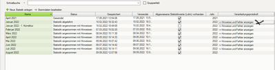

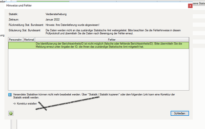

wenn Sie die Ablehnung über das Programm der Datev erhalten haben, können Sie hier aufrufen
 und hier Korrektur auswählen

wenn ich das richtig in Erinnerung habe, wird Ihnen eine Korrektur bereitgestellt. Diese können Sie aktualisieren - Menuepunkt Statistik | Statistik aktualisieren. Dann werden aktualisierte Werte eingestellt. Ob das jetzt so bei der EPP funktioniert (hätte), weiß ich nicht, ich habe das Glück nur eine Statistik übermitteln zu müssen und hier ist der Lohn noch nicht fertig.

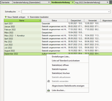

kimeba
Nachricht 12 von 12
541 Mal angesehen
Hi!
Gehe auf den Auftrag (gilt eventuell als gespeichert) - per Linksklick markieren
dann Rechtsklick um das Dropdownmenü zu öffnen
Dann solltest du eine 9-zeilige Liste sehen / 3ter Punkt von unten ist "Statistik versenden"
