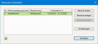

Danke, dort ist "Handelsrecht" eingestellt. Als Urlaubs-RSt kommt Steuerrecht in LODAS zurück, Handelsrecht ist wie bei, Threadstarter leer.

Haben Sie auch die Jahre/Zeiträume in den Bereichen geprüft?
jena
Nachricht 9 von 10
359 Mal angesehen
Es gibt im Rechnungswesen ausschließlich den Bereich Handeslrecht - und das in allen Jahren.

wenn Sie die Stammdaten bereits geprüft haben, wenden Sie sich bitte über einen anderen Weg an uns.
Dann können wir gemeinsam prüfen, warum die Urlaubsrückstellung nicht korrekt erstellt wird.
