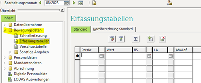

Ich habe die Lohnart 38 Urlaubsabgeltung - Stammlohnart 223.
Wo muss, kann ich diese erfassen?

In den Bewegungsdaten

Hallo Meike,
Als Ergänzung zu @Hayen müssen Sie den Betrag manuell berechnen und als Betrag in der Erfassung hinterlegen.
Berechnung ist in der Regel: Urlaubstag x Stundenlohn x tägliche Arbeitsstunden.

Genau das habe ich auch zu erst versucht. Es geht aber nicht, da die Lohnart 38 keine Stundenlohn-Lohnart ist.

Du musst die den Betrag eintragen und dann als Buchungsschlüssel eine "2" hinterlegen und dann die Lohnart. Anschließend sollte es funktionieren. Wenn nicht müssen die Einstellungen in der Lohnart geprüft werden.
Die "2" beim Buchungsschlüssel definiert in der Erfassung immer einen Bruttobezug bzw. Bruttobetrag keine Stunden.

Mit Buchungsschlüssel 2 hat die Eingabe funktioniert.
