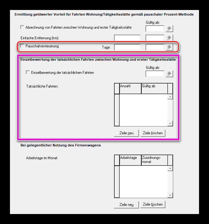

ich vermute, dass Sie beide gerade von unterschiedlichen Feldern sprechen:
Im rot umrandeten Eingabebereich sind nach wie vor "nur" fünf Eingaben möglich, aber in dem pink umrandeten Bereich (von dem Herr Reich sprach) sind deutlich mehr Eingaben/ Monate möglich (ich hatte eben testweise problemlos 20 Einträge hinbekommen).
Die zum Einsatz kommende Programmlogik können Sie der Hilfe entnehmen.
Gutes Gelingen und ein schönes Wochenende ...

Danke für Ihre Erläuterung, genau den unteren Bereich meine ich. Dort erfasse ich, seit es die Regelung gibt, jeden Monat einen anderen Wert und es funktioniert super.

Hallo Herr Reich, hallo Herr Hein,
jetzt ist der Groschen gefallen:
im oberen Teil
anhaken Abrechnung zwischen Wohnung und Tätigkeitsstätte
eingeben: Entfernungskilometer
anhaken: Pauschalversteuerung + bei Tage nichts eingeben
im unteren Teil:
anhaken: Einzelbewertung der tatsächlichen Fahrten
+ Eingabe Anzahl der tatsächlichen Fahrten
dann erfolgt auch die Aufteilung in Lst-+soz.vers.pfl. Anteil
und AG-pauschalversteuerten Anteil
