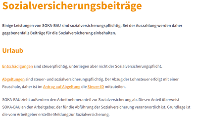

Da ich hier wegen einer Entschädigung für Urlaub aus dem Vorvorjahr hergefunden habe, nur eine kurze Info für alle, die ebenfalls eine Anfrage wegen einer Entschädigungszahlung der SOKA haben:
Sozialversicherungsbeiträge (soka-bau.de)
Abgeltungen über die Abrechnung, Entschädigungen nicht.
