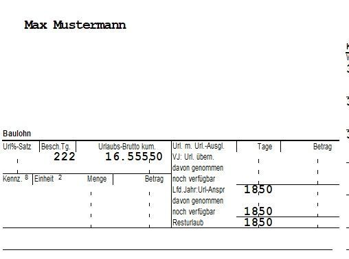

Ich hab den Sachverhalt jetzt mal in einem Baulohn-Mandanten nachgebildet. Bei mir bleibt als Resturlaub 18,5 Urlaubstage bei 222 Beschäftigungstagen.
Haben Sie eventuell auch Abweichungen in den Beschäftigungstagen?
(ich gehe mal davon aus, dass Resturlaub aus dem Vorjahr nicht besteht...)

Die Probeabrechnung hat mir Lodas so ausgespuckt, wenn ich im Baulohn die Mitarbeitervariante 17 (gewerbl. Arbeitnehmer, jugendlich) wähle.
Falls Sie einen Andruck der Beschäftigungstage auf der Abrechnung hätten - unabhängig von Auswirkung oder nicht - könnten Sie daran erkennen, wieso bei Ihnen als Resturlaub 20 Tage stehen (denn dann müsste die Anzahl der Beschäftigungstage auch größer sein).
