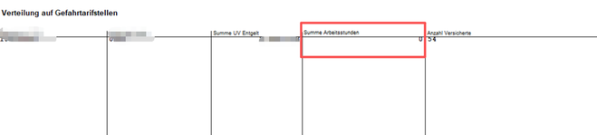

Hallo alle Zusammen,
ein Mandant von uns hatte uns darauf aufmerksam gemacht, dass in der UV-Jahresmeldung für 2026 die Arbeitsstunden mit 0 angegben wurde. Wir haben allerdings in der Wochenarbeitszeit 40 Stunden die Woche angegeben. Dies haben wir auch bei anderen Mandanten so eingestellt und dort werden die Stunden auf der Jahresmeldung korrekt angezeigt. Kann mir vielleicht jemand sagen woran das liegen könnte?
Ich weiß, dass es jetzt schon zu spät ist die Jahresmeldung zu korrigieren, aber damit es am Ende dieses Jahres nicht nochmal passiert. Danke!

Was ist denn unter Mandantendaten > Sozialversicherung > Unfallversicherung > Mitgliedschaften bei "Verfahren zur Stundenermittlung" eingestellt?

hier gibt es 2 Dinge zu beachten:
1. Eintrag auf Mandantenebene: Mandantendaten / Sozialversicherung / Unfallversicherung / Mitgliedschaften / Verfahren zur Stundenermittlung - hier beispielsweise die "wöchentliche Arbeitszeit" oder den "Vollarbeiterrichtwert" auswählen. Solltest Du die wöchentliche Arbeitszeit gewählt haben und vergessen haben, beim Mitarbeiter eine wöchentliche Arbeitszeit zu hinterlegen, so werden trotzdem die auf Mandantenebene hinterlegten betriebsüblichen Arbeitszeiten für die Auswertung verwendet.
2. Solltest Du einzelne Stundenlöhner abrechnen, so kannst Du auf Mitarbeiterebene unter Personaldaten / Sozialversicherung / Allgemeine SV-Daten im Reiter Unfallversicherung noch die Stundenermittlung extra umschlüsseln auf Anwesenheitsstunden.
