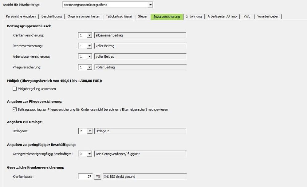

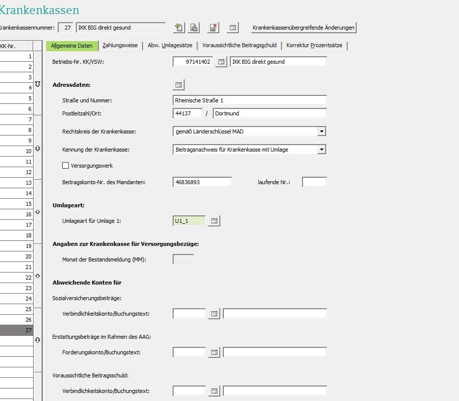

bei einer KK wird keine U2 abgeführt, (alles andere wird abgeführt). Dem MA ist die U2 hinterlegt. Auch bei der Krankenkassen selber (denke ich) ist alles ausgefüllt. Anbei habe ich einen Screenshot vom MA und der KK.
Ich weiß mir keinen Rat mehr.

haben Sie mal geprüft, ob unter Personaldaten - Sozialversicherung - Allgemeine SV-Daten im Reiter "Umlage" eine abweichende Umlagekasse geschlüsselt ist?
Dann werden die Umlagen an diese Krankenkasse gemeldet.

hier lag der Fehler, hier war eine andere Kasse hinterlegt.
Boa DANKE!!!! Was habe ich rumgesucht. Vielen Dank!
