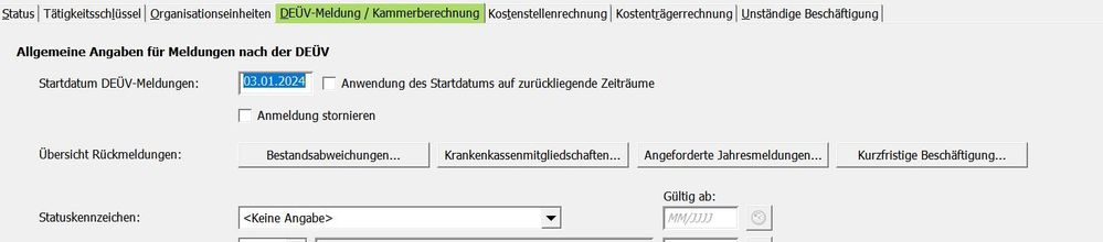

Das Problem ist ein Programmfehler unter LuG. Das Startdatum DEÜV wird wohl nicht automatisch aus den Daten ausgelesen (hier Elternzeit ab 01.03.2024 bis xxx) und muss händisch hier beim MA eingetragen werden:
DATEV ist an dem Fehler dran.....
Lob an den SK - schnell gelöst!

Gibt es hier schon eine Lösung?
Händisch eintragen funktioniert nicht.
