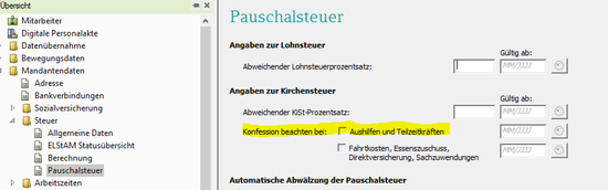

Vielleicht hilft das schon:

das hilft leider nicht, da die Mitarbeiterin im BFD Bundesfreiwilligendienst ist mit  PGR 123
235 Mal angesehen
Der Haken müsste dann vermutlich nicht bei "Aushilfen" sondern bei "Fahrtkosten usw." gesetzt werden.
Zu beachten ist aber, dass dann bei allen AN, die in der Kirche sind, nicht der reduzierte KiSt-Satz für Pauschalsteuer sondern der normale KiSt-Satz angewandt wird. Das kann ggf. insgesamt zu Mehrkosten führen.
Und auf den Solidaritätszuschlag hat dies alles keine Auswirkung. Der fällt bei Pauschalsteuer immer mit an.
